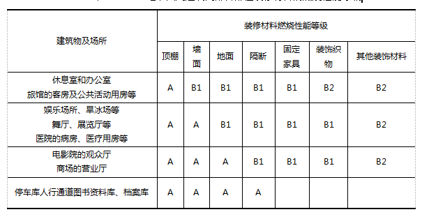

表3.2.1 单层、多层民用建筑内部各部位装修材料的燃烧性能等级

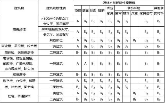

表3.3.1 高层民用建筑内部各部位装修材料的燃烧性能等级

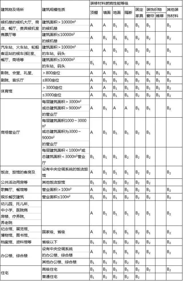

表2-10-7  地下民用建筑内部各部位装修材料的燃烧性能等级
