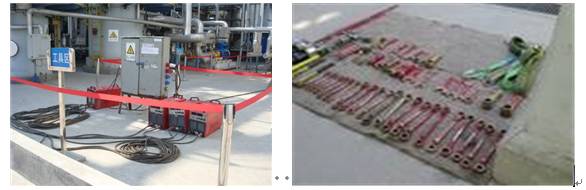

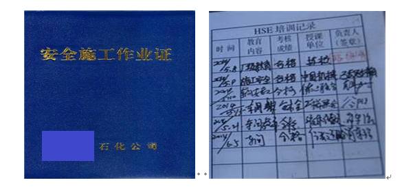

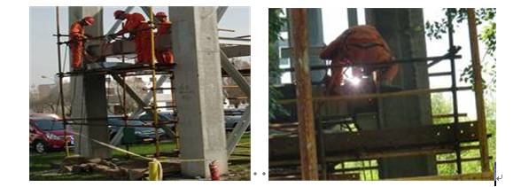

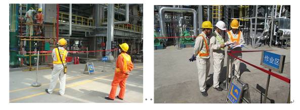

2、安全施工作业证:施工作业前施工单位必须进行三级安全培训(承包商内部、甲方厂级、甲方车间级施工培训)并考试合格,培训结果要登记在安全施工作业证上,并由施工人员随身携带。3、监护证:施工现场必须配备监护人, 监护人需经专业培训并考试合格,取得作业监护人资质,持证监护。 二、设备设施完好作业使用各类设备设施在进场前须经检查,粘贴检查合格标签后方可使用。 三、按程序开具作业票1、作业许可执行**石化公司《作业风险评估许可证管理程序》相关要求。 四、个人防护到位动火作业人应穿戴防静电工作服、焊接皮质手套、焊接防护面罩、封闭式护目镜,打磨、切割应使用全面罩防护用具。其他人穿戴防静电劳保服。 五、气体检测合格动火作业气体检测宜选择连续监测方式,便携式检测仪器应由工作人员随身携带, 2小时必须检测登记一次。 六、文明施工1、作业前检查动火前须确定能量隔离到位,周边下水井、排污沟等封堵严密,动火安全距离符合要求。氧气、乙炔瓶需要避免阳光暴晒,加盖防护。2、消防器材动火作业时现场必须配置足够的消防器材,至少配置2具灭火器及防火毯、接火盆等防火器材。3、标识和警戒在施工现场应设置警戒区,在入口处悬挂警示牌、作业告知牌。4、目视化动火作业实现目视化管理,现场措施落实到位,确保作业过程安全受控。用火作业结束后或下班前,用火人员、双方监火人要进行详细检查,不得留有火种。5、应急控制当现场出现异常情况立即终止作业,及时进行报警、灭火、人员疏散、救援等初期处置。 七、其他
